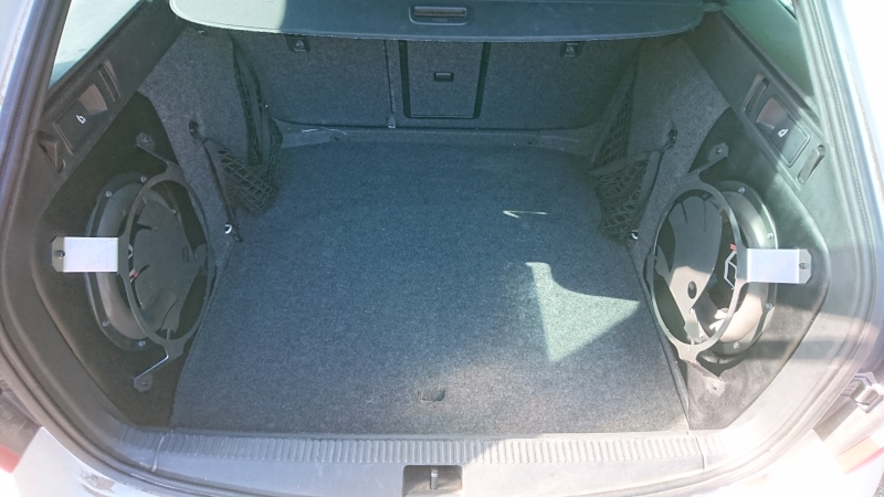

Supika kastid valmivad

Järgmine nädal paar kihti klaaskiudu veel ja siis nahk peale ja kõllid sisse ja valmis nad ongi:)

Valmis nad saidki

Tagavararatta luuk enam neist kõlari kaitsetest mööda ei mahu jah? Kui vaja põhja luuk avada, siis kaitsed eest ära? Või mahub mööda libistada kui ainult natuke avada?
Kas klaasriidest kopsiku vooderdasid seest või väljast ära ka, et ei hakkaks plärisema?

Mahub ilusti mõõda servad pehmed ja tuleb ilusti lahti!tegin väga paksud kastid pole vaja vooderdada!olen kunagi bemmi samasugused teind 2500watti supikatele ja ei plärisenud!

Väga äge. Pealt polnud näha kui lai on põhja jäik osa.
Kui paks on paks, kas mingi 3 kihti klaasriiet?
Mis elemendid ja mis võimendi täpsemalt läks. Natuke omal ka liiguvad mõtted sarnases suunas.

Ikka 5 kihti riiet panin ja supikad tellisin venemaal ural soundi omad 2#2500 watti(1600rms kokku)ja võim baseface!
