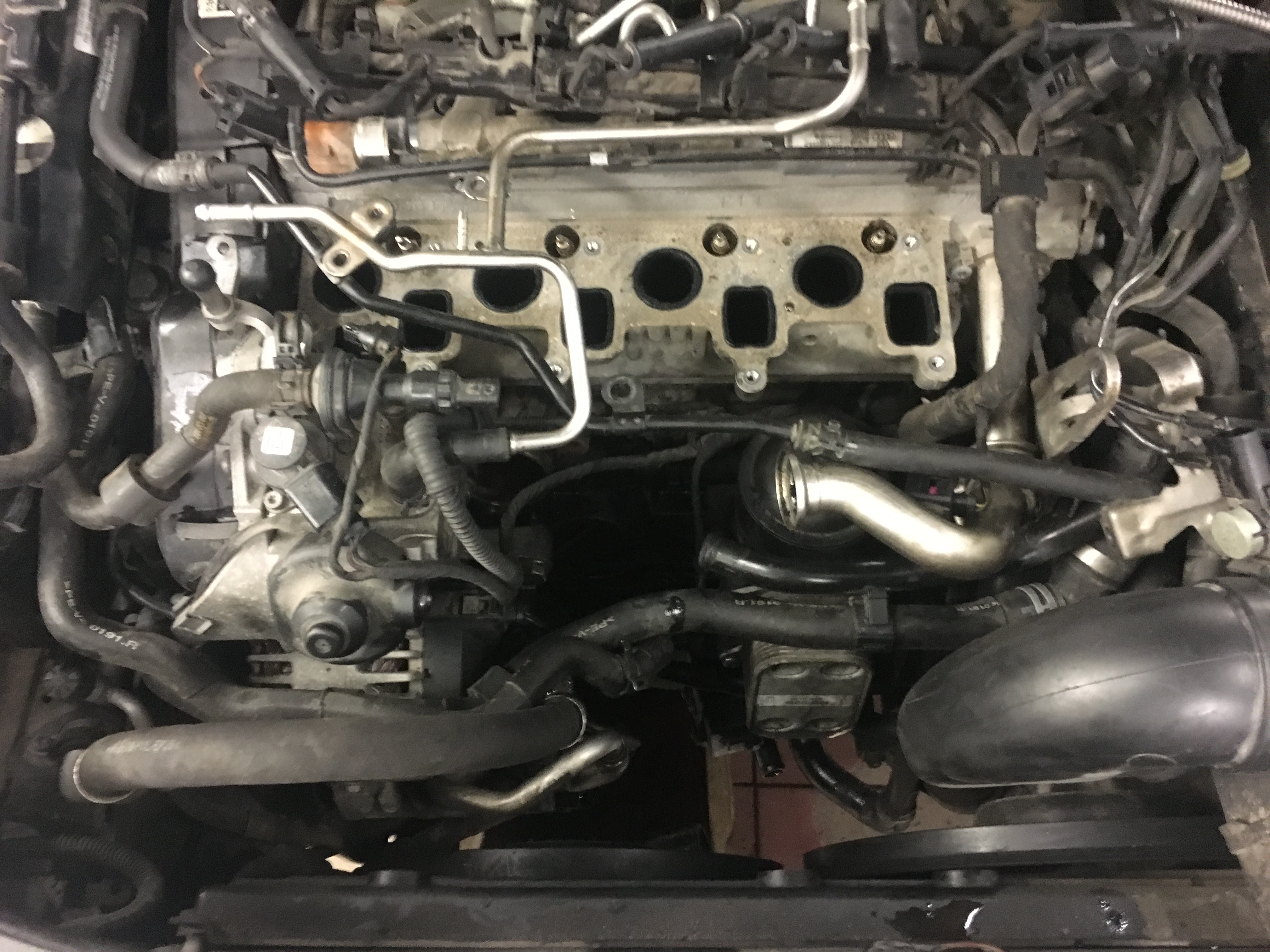

Täna sai siis termostaat ära vahetatud, kuna maanteel sõites praeguste ilmadega temp üle 50 väga tõusta ei tahtnud.
Kuna pole sellise mootoriga enne kokku puutunud sai hakatud seda esialgu otsima põhjakatte alt. Aga oh üllatust... mingisugused insenerid on arvanud, et see sobiks keset mootorit sisselaske kollektori alla paremini.
Aga noh tehtud sai ja sellega peaks nüüd hästi olema.

Nagu päriselt peab termostaadi vahetuseks nii palju lammutama?
Mind ootab ees sama töö kohe.
Kuidas õhutamisega on lood?

Nii palju jah. Kui veel tahaks eriti mugavalt teha peaks ka veel geneka eemaldama.
Õ•hutusega muresid polnud. Paak normini täis ja järgmisel hommikul kontrollisin üle ja valasin mingi tilga veel juurde.

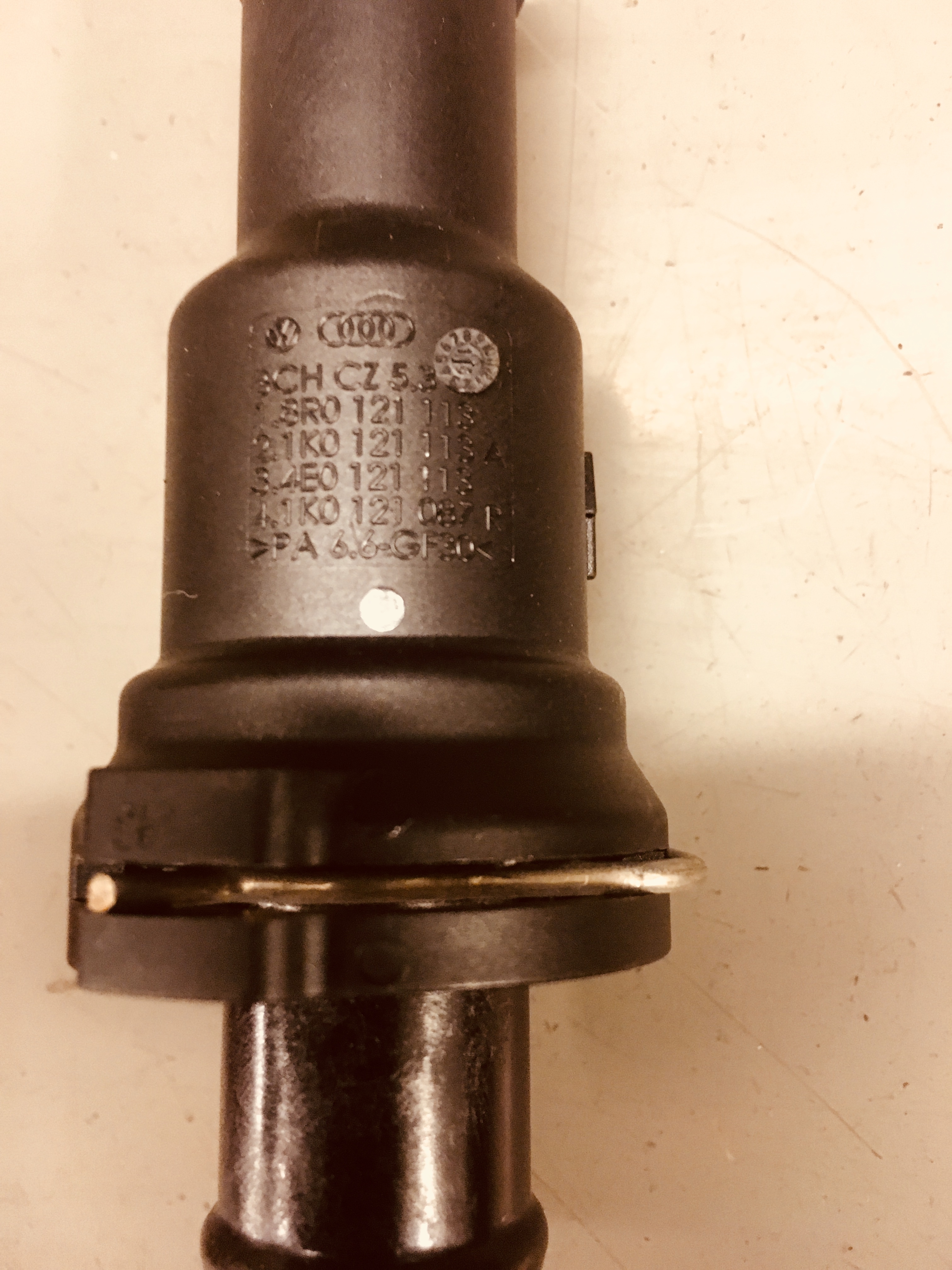

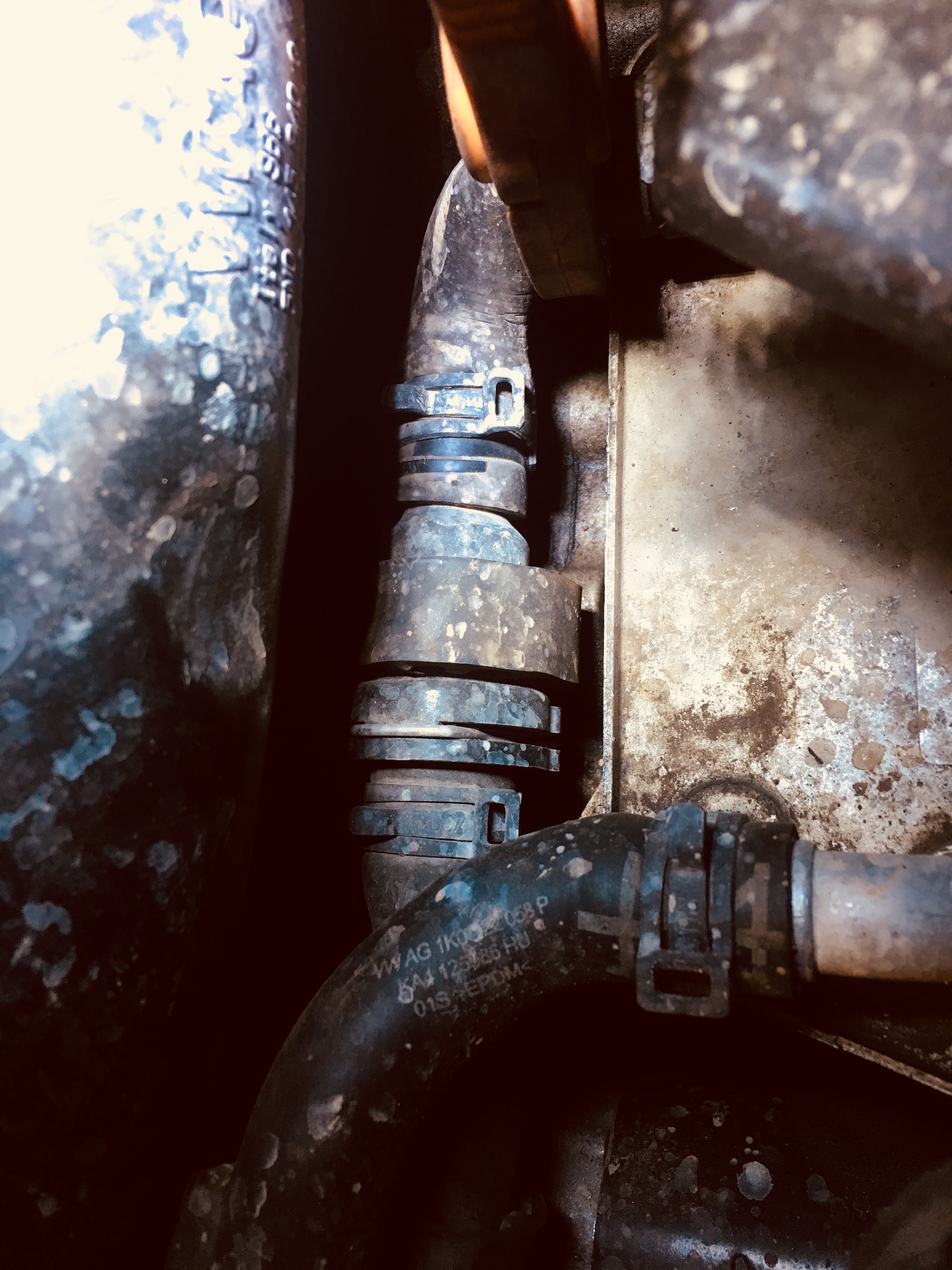

Kuna suure termostaadi vahetus ikkagi ei aidanud ja vin minu autole teist ei näidanud siis sai hakatud tegelema alternatiivide otsimisega.Vaadates DSG kasti termostaadi olemust siis ei oleks olnud eriline keemia see sinna lisada. Sai vidin ära tellitud.
https://www.upload.ee/thumb/7761861/fullsizeoutput_867.jpeg
Kuna originaalis peaks asetsema õhufiltri kopsiku all siis sai see eest ära kakutud.
Ja oh üllatust... Oli mul täitsa olemas see virbel seal :D
https://www.upload.ee/thumb/7761835/fullsizeoutput_864.jpeg
Umbes 30min nokkimist ja tehtud :cool:
Maanteel proovimas käies täitsa töötas ja temp istub ilusti 90 peal.
