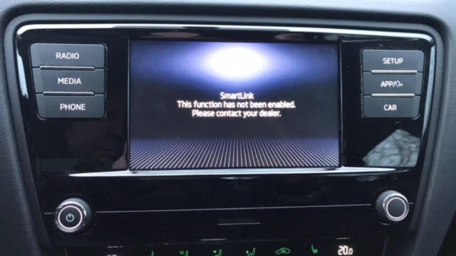

Palun seletage võhikule, kui mul on selline mõttetu raadio nagu alloleval pildil (mis mudel see üldse on?), ja lasta aktiveerida Smartlink, siis mida ma juurde saan? Telefoniks on iPhone.
Tänan!
https://www.upload.ee/thumb/8178690/SDSDSD.PNG
Tellisin omale smartlink juurde ja täna pidavat peale pandama aga vot üllatust kui pärast 30min teatati et swing ei toetagi smartlinki. Nüüd kerge jamps majas.
Kuskil on käärid.
Kui raadio ütleb, et saab panna ja tegelt ei saa, siis on kuskil miskit väga valesti.
Kui ma mingiaeg esindusest uurisin, siis öeldi et kaks tundi ja asi korras. Kuna aga iPhonega ma ei saa sinna juurde praktiliselt midagi, siis ma isegi ei üritanud.
Muidu aktiveerimata olekus pilt selline:
https://www.upload.ee/image/8497771/unnamed__3_.jpg

Sama pilt jah ja lasi tellida esinduses süsteemist. Eks annan teada mis minu saagast siis saab.
Ise tahtsin vaid navi proovida mida sellel raadiol muidu pole. iPhone navi küll suht jamps aga ajab vast hädaga asja ära.

Probleem selles, et kui mitte see uuena tellida, siis järelturu varustuse kataloogis VIN järgi antud aktiveerimise dokumendi tootekood ei eristu nõrgematel raadiotel.
Reaalsuses, kui osta dokument ja proovoda läbi serveri aktiveerida, selle kohta mul info puudub, kas ebaõnnestub või siiski aktiveerub.

http://archive.skoda-auto.com/en/models/new-superb/infotainment/
siin ilusti kirjas optional all swingile et peaks saama. Samas see arhiiv seega võimalik, et nad taganesid esialgsetest väidetest.
Update: uuendatud swingile pole hetkel smartlinki tuge. Seega pole motet seda kellelgi tellida. Pole kaselge kas see kunagi tuleb või on riistvaraline teema see.
edit- tallinna esindusest sain info et hetkel ajutiselt on tehase poolt smartlinki update keelatud, kuna mingi softi bug on. Oodatakse parandusi ja siis peaks saama jälle. Aga muidu on iseenesest see võimalik.
